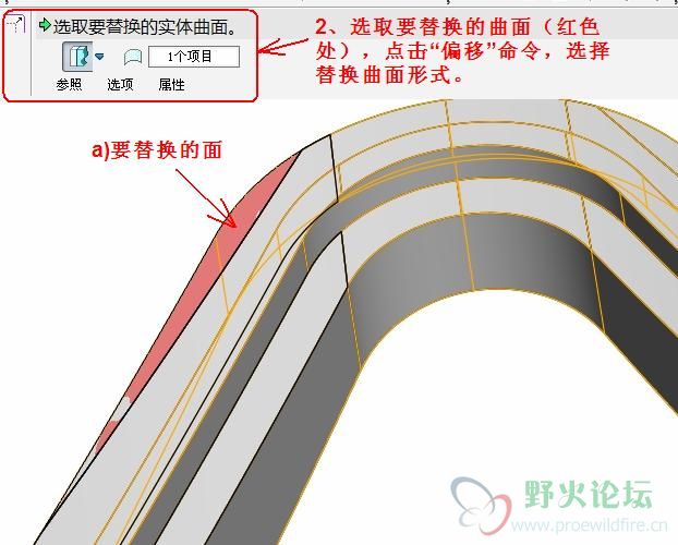

[已解决] "偏距"这个命令在那?
543
655
发表于 2011-4-9 11:43 | 显示全部楼层
图2
543
655

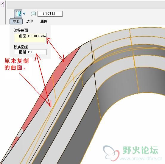

发表于 2011-4-9 11:44 | 显示全部楼层
图3
543
655

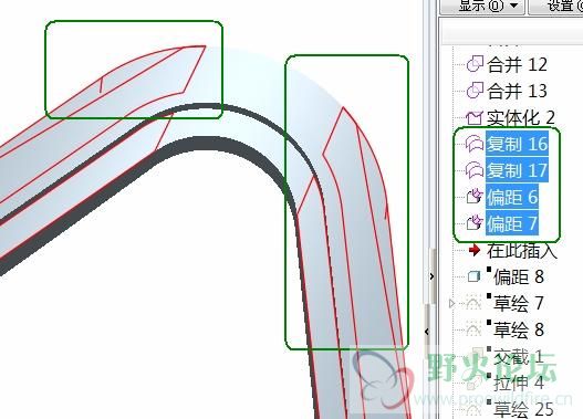

发表于 2011-4-9 11:55 | 显示全部楼层
图4

发表于 2011-7-14 23:31 | 显示全部楼层
大体上知道LZ发的什么意思了,
是不懂得那个命令哪里来的,
命令都是一样的,只有一个偏距,但是用法有点太一样,
想LZ说的那个,是必须得先复制一个曲面,然后对曲面进行偏距,
不然没有LZ所看到得四边形
108
135
发表于 2011-7-15 00:03 | 显示全部楼层
偏移里面的拔模特征就可以了。那就是偏距。
258
295
发表于 2011-9-4 13:40 | 显示全部楼层
