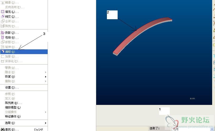

发表于 2008-5-22 16:48 | 显示全部楼层
先在过滤器中选“几何”   然后选择你要偏移的曲面, 然后就可以在编辑菜单里选择“偏移”命令了。

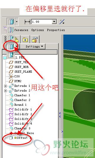

 楼主| 发表于 2008-5-22 17:20 | 显示全部楼层
火友看这在那?
 我说的是这个命令.

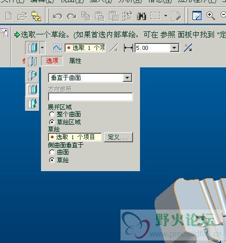

发表于 2008-5-22 17:27 | 显示全部楼层
你说的是这个吧!!!

发表于 2008-5-22 17:34 | 显示全部楼层

 楼主| 发表于 2008-5-22 17:57 | 显示全部楼层
为什么我的偏移命令是灰的??????????
借我三千虎骑,复我浩荡中华!饮马恒河畔,剑指天山西;碎叶城揽月,库叶岛赏雪;黑海之滨垂钓,贝加尔湖面张弓;中南半岛访古,东京废墟遥祭华夏列祖。汉旗指处,望尘逃遁——敢犯中华天威者、虽远必诛!!!
2000
187
修练中
2544
优秀斑竹勋章热心助人勋章宣传大使勋章斑竹勋章希望之星勋章
发表于 2008-5-22 18:18 | 显示全部楼层
要先选择面才行,那个面板上共有四个命令,依次是
曲面偏距,拔模偏距,草绘偏距与曲面替换
记住,都要先选择曲面后命令才可以用
