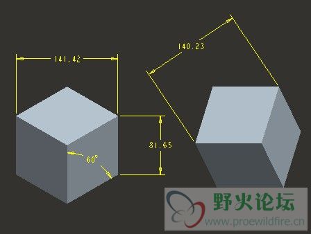

   然后我在工程图模式下标住两角点的尺寸如图:
  两个尺寸不对   所以那  不是这中方法

发表于 2011-1-4 15:35 | 显示全部楼层
你转歪了=。=
看看这个图就明白了
角度不对,尺寸就不对

 楼主| 发表于 2011-1-4 15:35 | 显示全部楼层
补充  我想要的是这种效果  但前提是组件的工程图中

 楼主| 发表于 2011-1-4 15:38 | 显示全部楼层
汗  实际上边长是100 角度是90  要让他自己标出来就是100和90    什么转歪不转歪的 ? 小弟还是不明白  汗  纠结
