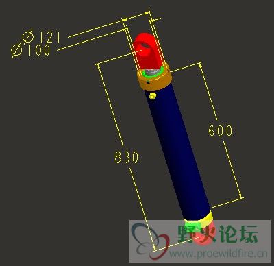

我在组件模式下标住的三维尺寸  怎么在工程图里面显示出来? 要是单一零件  就直接右键点 模型名称   显示尺寸  可我标的是组件的整体轮廓尺寸   怎么 才能显示 ?

用这个就是啦
直接标注两点的尺寸

发表于 2011-1-3 17:00 | 显示全部楼层
类似这一种标注方法么?

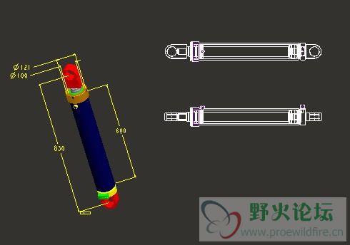

 楼主| 发表于 2011-1-3 19:07 | 显示全部楼层
汗。可能你还没明白我什么意思 不过还是谢谢 楼上的 关注 你那个新参照的 的工具表注的尺寸 还是平面尺寸  你现在的视图方向 是个面方向 你把视图方向换成轴测方向     然后再显示出尺寸 (不是零件是组件哦)零件模式我知道怎么弄

发表于 2011-1-4 13:45 | 显示全部楼层
回复 4# Q初行者Q 的帖子
我这个也是组件啦
装配好的油缸一枚

发表于 2011-1-4 13:55 | 显示全部楼层
是这个意思么?

 楼主| 发表于 2011-1-4 14:10 | 显示全部楼层
恩  是这种样子的   要在工程图的 3D视图里面表现出来

 楼主| 发表于 2011-1-4 14:11 | 显示全部楼层
补充一句  怎么弄的  ?

发表于 2011-1-4 14:34 | 显示全部楼层
这样??

发表于 2011-1-4 14:36 | 显示全部楼层
回复 8# Q初行者Q 的帖子
就是我之前说的方法哈
直接标注两点的尺寸
跟你标注零件一样
选两点,然后尺寸方向
