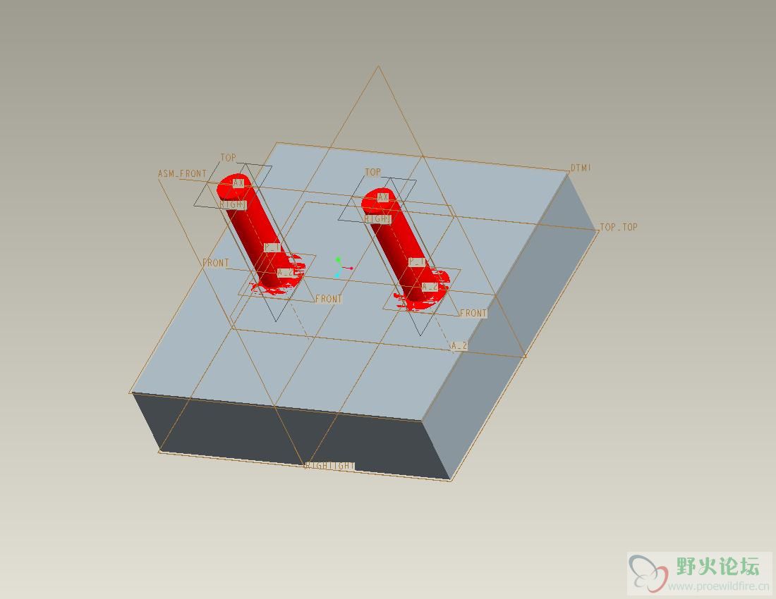

我又换了一个方式来做,
在两个面之间做拉伸,底面top,顶面DTM1,然后再DTM1上打2个通孔,
这样写是可以一次装2个零件,可是方向反掉了,怎么调回来?见图
A_1=AX,DTM1=P_1
A_2=AX,DTM1=P_1
