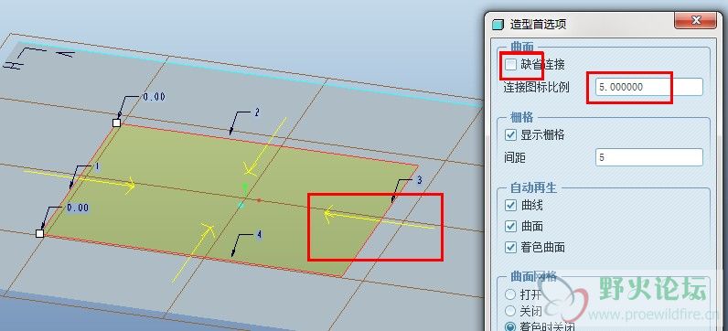

我的PROE是5.0M070版本,在造型里面曲面链接的时候,曲面边界的链接符号很小,看不清是一个箭头还是两个箭头或者虚线,拉近放大零件那个符号一样不变很小,应该怎样设置配置文件将链接符号改大些?

 楼主| 发表于 2010-12-30 13:23 | 显示全部楼层
就是上面这个曲面连接的地方连接符号,哪位高手知道怎么改大点

发表于 2010-12-30 22:52 | 显示全部楼层
可以改
造型=》首选项中,将第一项缺省连接取消勾选,然后改成一个稍大的值即可:
-2

 楼主| 发表于 2010-12-31 19:02 | 显示全部楼层
谢谢大家,更感谢六楼的兄弟,问题解决了
