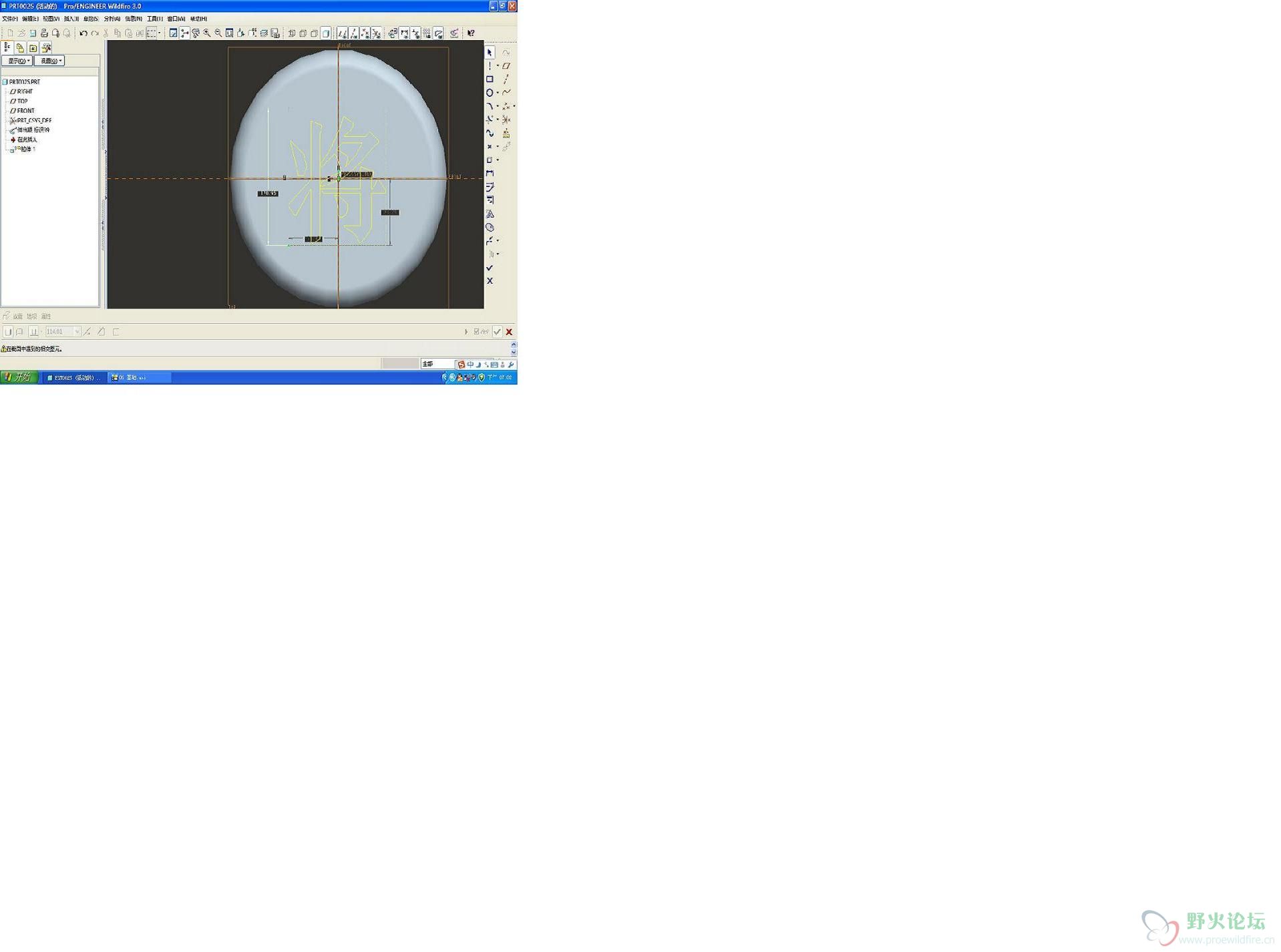

proe 文字特征创建视频教程(截面不完整解决方法)
http://www.proewildfire.cn/thread-2918-1-1.html

相交处用都用顶断命令、、、可能线条有点出头了、、、、、、、、、、、

回复 3# qq446043132 的帖子
顶断命令?能不能详细解释一下?

回复 2# 野火 的帖子
多谢老大!
