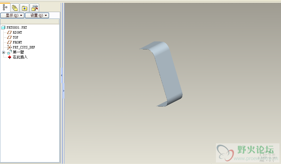

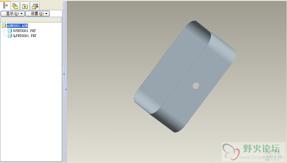

我想在组件中做一个拉伸, 可是保存之后,在零件中没有。 这是为什么啊

你要先激活那个零件

激活零件

右键模型树组件,激活再保存吧

要是激活的话那只能切除一个零件,不激活只需在拉伸中的相交选项中选择零件级就可以有选择地切除几个零件,而且在零件打开后其模型中也会有此组件剪切项

你那个方法好像不行啊,要零件中没有啊
