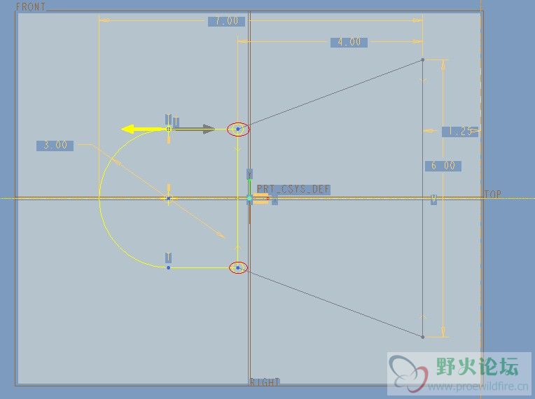

此贴后面有人跟帖说楼上某位的prt档读不了,还有人想学习。他的方法我看会了,又做了一下在这发一下,供想要学习的人参考。
aocao1.prt.rar (60.3 KB, 下载次数: 13)
aocao2.prt.rar (46.06 KB, 下载次数: 11)
方法一使用了混合切口;方法二只是将混合切口在视图管理器的简化表示里做,所以外面只有拉伸特征。简化表示帖:
如何做出以下拉伸特征(脑筋急转弯)做法之一
http://www.proewildfire.cn/thread-17293-1-1.html

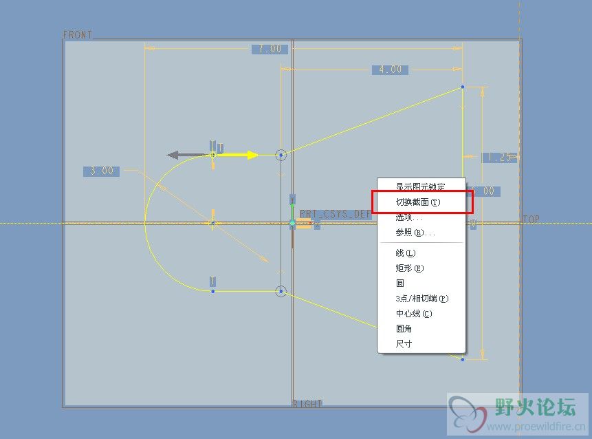

考虑到还有人在做混合的时候出现一些问题,在此也说一下:
画混合截面的时候,画完一个截面要在视图上按住右键,在弹出的窗口中选择切换截面,然后绘制第二截面(因为一个截面是无法做混合的,混合,顾名思义一个肯定不能混吧)。

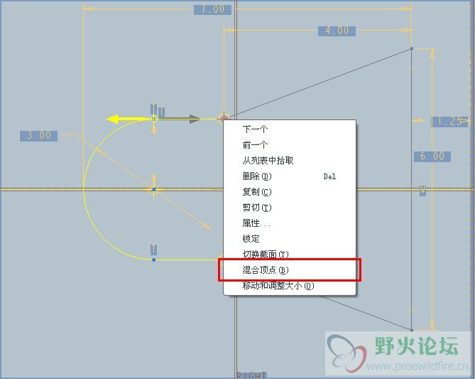

第二截面如下图(第二截面为什么要画成这样,自己想想,很简单),其中有两个混合顶点,位置如图中红框内。
单击点,然后右键按住,选择混合顶点即可创建混合顶点。
想要了解混合顶点的看下帖:
扫描混合里有个叫混合顶点的   在画截面那里  有什么作用呢
http://www.proewildfire.cn/thread-49182-1-1.html
