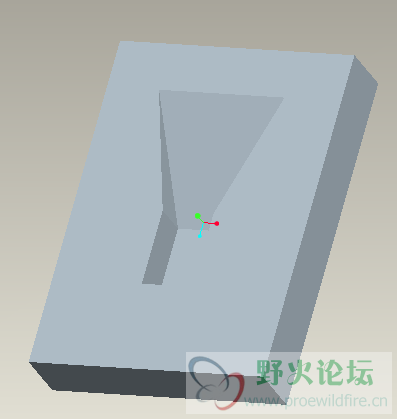

请问怎么样一步画出来凹槽

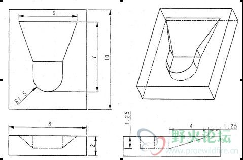

这是一本教材上的范例呀,我不记得书名了

论坛发过了,忘了哪个帖子了,用混合切减试试

 楼主| 发表于 2010-12-21 21:15 | 显示全部楼层
用两步很容易做出来,但是好像有一步的做法,请高人帮忙做做

是林清安的 零件设计基础入门的例题  我做过的
58
80
发表于 2010-12-21 22:47 | 显示全部楼层
就是你第一个图做一个拉伸
第四个图做一个拉伸,拉伸到另一侧
然后2个图合并,去除材料就OK拉

大哥,这是不行的

两步可以做,一步还真没试过。

用边界混合吧
