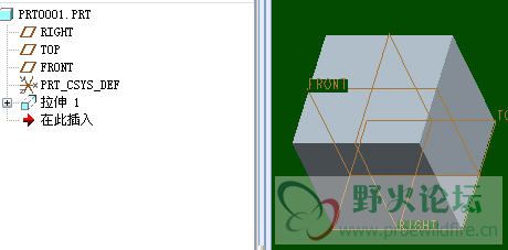

1、建立一个拉伸特征。如下图所示。

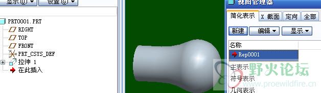

2、单击工具栏上视图管理器,打开视图管理器对话框。
3、在简化表示选项卡中单击“新建”按钮,将弹出一个新的简化表示视图,名称为:Rep0001。
4、可修改该视图名称,也可不修改。修改完毕后单击中键确定。如下图所示

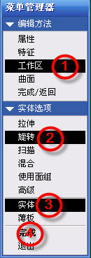

5、在弹出的菜单中选择“工作区”,然后“旋转”选项,确保“实体”处于选中状态,完成。如下图
6、完成后系统自动弹出旋转命令操控板,如下图

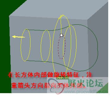

7、在长方体内部做旋转特征,如下图
8、完成后确定,该长方体即显示如下图
