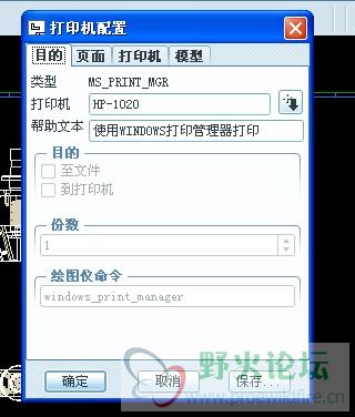

每次打印图纸时都要设置一边,太麻烦了。版主有啥办法给设置一下。谢谢!

把你的配置保存起来
在config.pro添加
plotter  hp-1020(即配置名)
pro_plot_config_dir   d:\XXXX (保存的目录)

试过了,太好了,非常感谢ysjtufhlfq。打印图纸时舒服多了!
