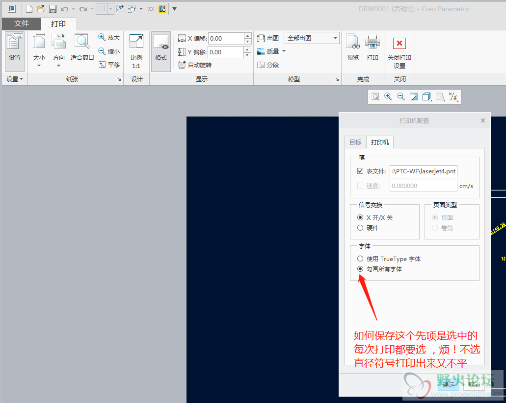

[求助] 如何保存,勾选所有字符
206
300
发表于 2019-8-6 17:12 | 显示全部楼层 |阅读模式
如何保存,勾选所有字符如何保存,勾选所有字符如何保存,勾选所有字符如何保存,勾选所有字符如何保存,勾选所有字符

试试看这个
如何设置默认打印机设置为"勾画所有字体"打印模型比例为0.94
http://www.proewildfire.cn/thread-61880-1-1.html

野火 发表于 2019-8-6 20:30
试试看这个
http://www.proewildfire.cn/thr ...
这个好像只解决打印比例问题,勾选所有字体作用是纠正打印的时候字体乱码,并没有解决
