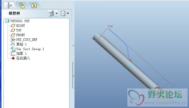

发表于 2011-4-23 09:59 | 显示全部楼层
应该是钣金里面的
403
654

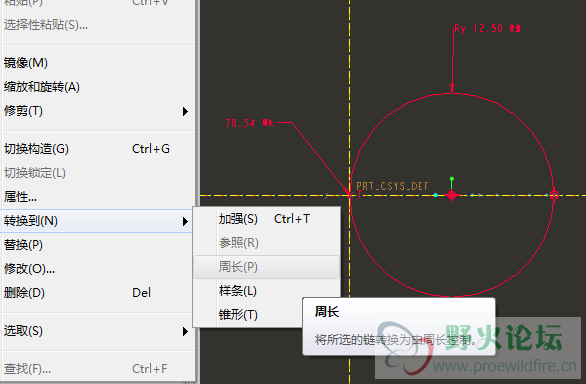

发表于 2011-4-23 10:17 | 显示全部楼层
说一下我想的,那个压弯的管子,他的外经周长是不变的,所以你可以把周长设成不变。
02.prt.rar

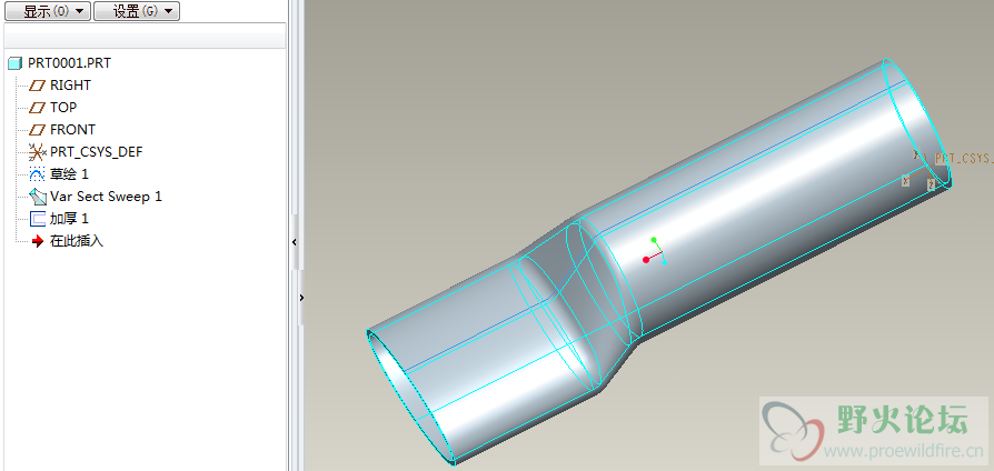

发表于 2011-5-18 16:28 | 显示全部楼层
有人在么?为什么我扫描出来不成圆形呢
发表于 2011-5-18 16:31 | 显示全部楼层
回复 14# chaochao412 的帖子
老大,在么?我的变截面扫面怎么达不到您的效果!!!
发表于 2011-5-18 16:42 | 显示全部楼层
老大,在么?我的变截面扫面怎么达不到您的效果!!!在线等您 310885778我的QQ。
发表于 2011-5-18 18:46 | 显示全部楼层
回复 8# hxy369 的帖子
为什么我做不出这个形状,请指点!!!
上图就是我做的,圆形端扫描不出来!!!
发表于 2012-10-25 10:33 | 显示全部楼层
回复 19# viselau 的帖子
我做出来的也是这样的,做不出来前面的哪些效果,你后来是怎么解决的?
