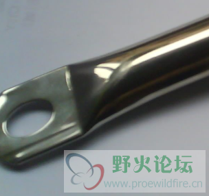

这个图应该怎么画呢?我画得都不是很好,特别是它连接的位置比较难搞!!请各位帮忙!!

这个是钣金了
在proe里的钣金很难和现实的一摸一样。至少你这个特征是这样的。

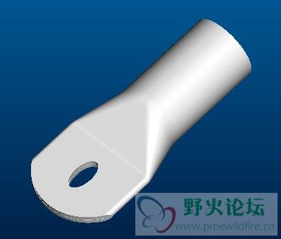

小的不才,抛砖引玉,请各位批评指正

我觉得回帖还是应该营养一点,可以放个prt档,或者多写点文字说明,如果只放个效果图,实在是没必要。

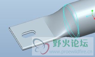

又做了一次,这次费了好大劲!真麻烦!

回复 5# hnzkhyyl 的帖子
谢谢兄弟帮忙了!!!

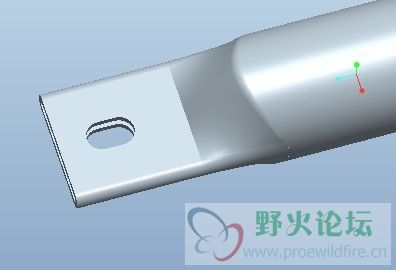

坛子里好像有过,实际管子压扁了的造型是有规律的,(当然跟模具形状也是相关的),大致形状如下
4.0的prt:   prt0002.prt.rar (41.42 KB, 下载次数: 239)

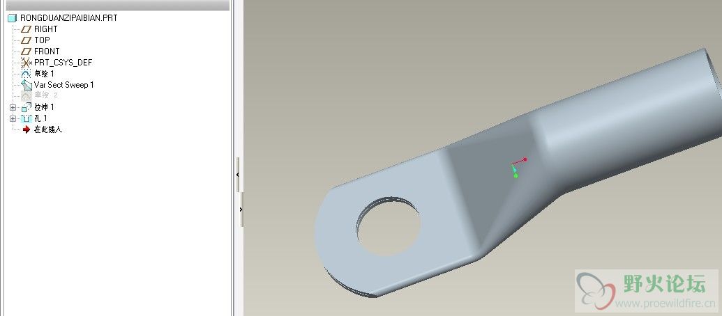

给你个VSS 做的
