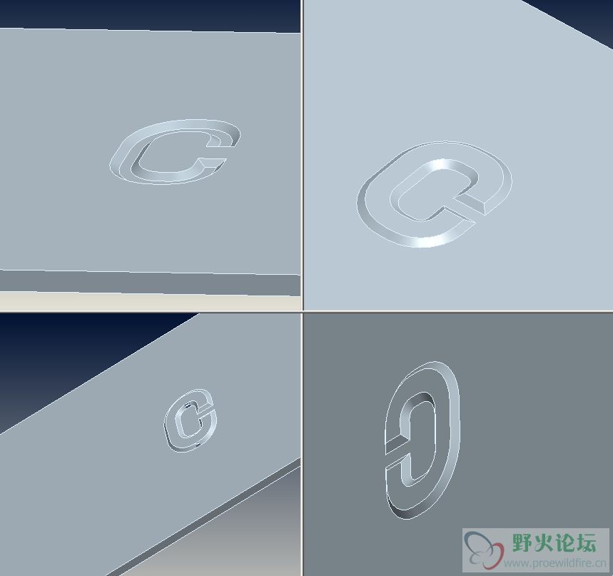

 楼主| 发表于 2011-1-18 07:56 | 显示全部楼层
谢谢各位的好心帮助。现在已经解决,可能有两个原因导致,一是冲模的方向可能弄反了;二是板厚和字的大小矛盾,即是笔画间隙小于板厚,把字放大些,或者把字的长宽比例放小些,调整一下

发表于 2011-2-11 15:15 | 显示全部楼层
是要这个效果吗?
