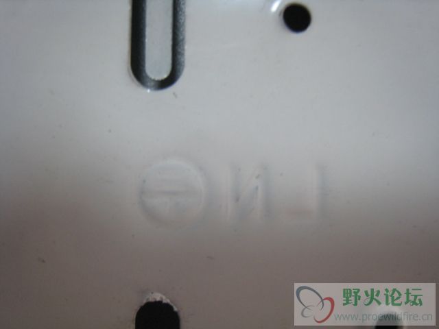

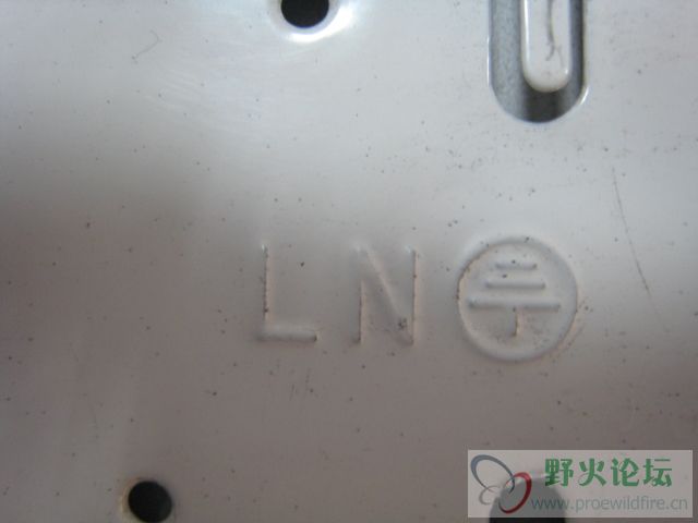

proe5.0  钣金上  凹字或凸字,是怎么做出来的?请看实物图片
帮助的各位大哥,用proe怎么做?传个档上来!

弄个模子敲上去行不?

用凸模工具,或面组成型工具试一试,凸模工具需要先做个工件,面组成型工具需要先做一个面组,然后靠到板金件表面,过程有点象装配

和做压筋的步骤应该是一样的!

用成型工具 看样子楼主也是个搞灯饰行业的

我也觉得画个图形,作为凸模或凹的,然后就可以了。感觉先用偏移生成字体。然后再到倒角,是不是更像这种半圆形的字啊。
