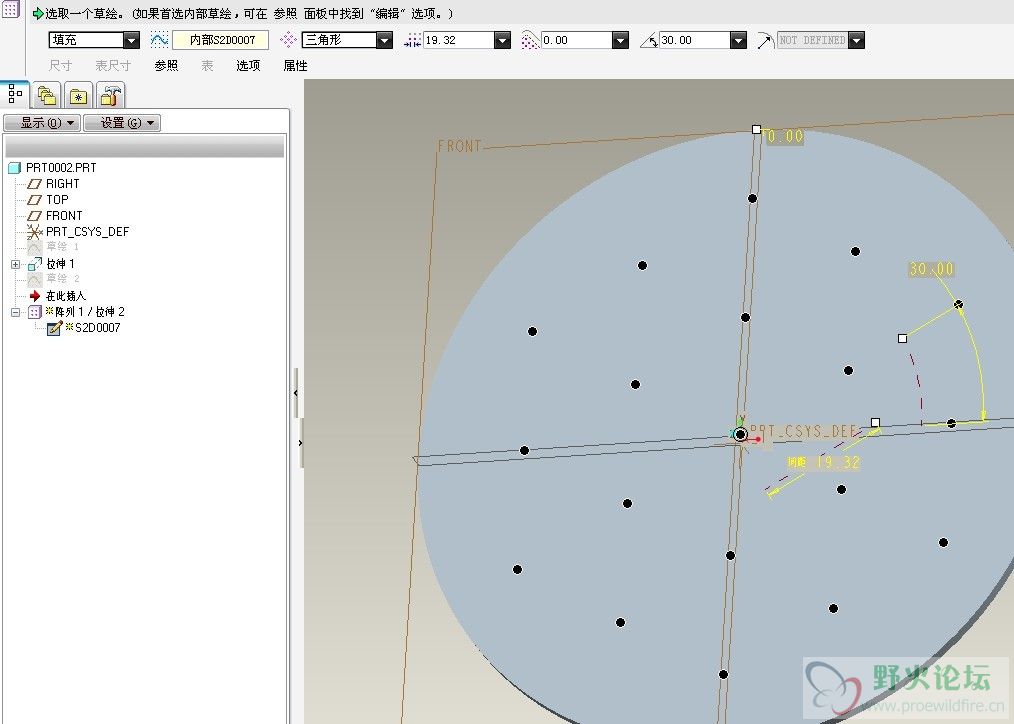

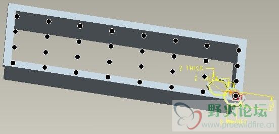

好的,等会, 我发不上来啊! 太大了,我的是一个零件里面  红色是我拉伸出来的。  在用方向阵列

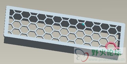

填充阵列    形状选择三角形  角度30  度  就出来了

谢谢楼主的方案,
