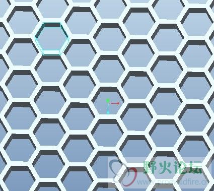

发表于 2010-12-23 14:12 | 显示全部楼层
试做一个,请大家评正一下

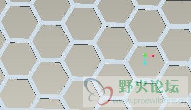

发表于 2010-12-23 15:20 | 显示全部楼层
见图

 楼主| 发表于 2010-12-23 16:01 | 显示全部楼层
你好,你的差不多对了,  但是看上去好像不是很和谐。。。  能更好一点吗    大哥

发表于 2010-12-24 09:11 | 显示全部楼层
是我大意了,旋转角度没有仔细考虑。再上图和文档!!这次是对了,但是我个疑问?为什么会是30度?我估算的是60度啊,60度不行我才换的30度!请楼下的高手能解释解释!?!!

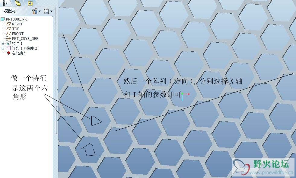

 楼主| 发表于 2010-12-24 09:14 | 显示全部楼层
回复 7# hnzkhyyl 的帖子
能把你的步骤放上来吗?  我自己已经做了一个,但是是拉伸2个六边形做出来的。   你的文件我打不开  我是4.0的

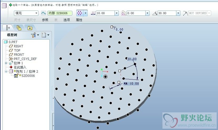

发表于 2010-12-24 09:31 | 显示全部楼层
楼主请看!只用填充阵列!参数如图示
楼主把你的档传上来好吗?
[ 本帖最后由 hnzkhyyl 于 2010-12-24 09:32 编辑 ]
507
583
发表于 2010-12-24 09:35 | 显示全部楼层
