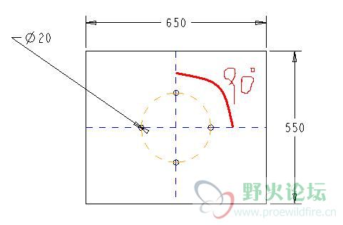

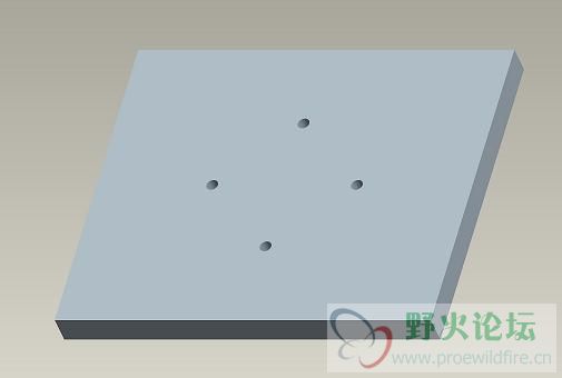

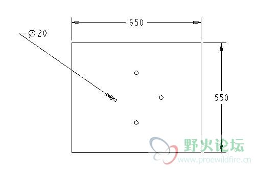

小生初学,用最简单的例子说一下问题,比如有个平板,在上面打四个孔,这四个孔的圆心共圆,且该圆的圆心在平板的中心,标注时,如何把这个共圆用虚线标注出来,然后标注其中一个孔的圆心与平板的一个对称线的夹角?因为我看到凡是类似的图纸都是这样标注的,我一时琢磨不出来怎么标出来的,请达人赐教!
78
117
 楼主| 发表于 2010-12-23 01:13 | 显示全部楼层
我在零件图草绘里画了一个虚圆和对称线,我想正规的方法还是应该在工程图里实现的吧?
另外,工程图里怎么标注角度啊?我怎么找不到。

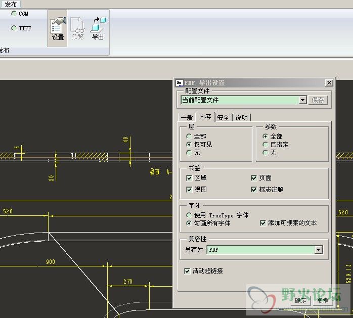

还有一个小问题,为了将工程图转到WORD里,在工程图中,文件——保存副本,选择PDF格式,生成的PDF文件后,所标注的数字全都不见了,这是怎么回事啊?

发表于 2010-12-23 07:35 | 显示全部楼层
工程图中中心圆的显示方法及需要注意的设置
http://www.proewildfire.cn/thread-10974-1-1.html

发表于 2010-12-23 09:21 | 显示全部楼层
我是这样解决的:设置——内容——在字体选项中选择勾画所有字体——点击确定,输出就可以了,你还可以保存你的输出配置。

原帖由 野火 于 2010-12-23 07:35 发表
感激不尽,全是眼泪!

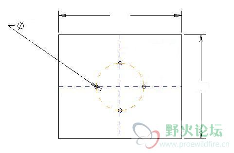

 楼主| 发表于 2010-12-24 00:12 | 显示全部楼层
回复 4# 野火 的帖子
有个小小的地方就是用此方法修改配置文件后,点选不显示轴线的话,那中心圆与孔的轴线一起不显示,能不能让孔的轴线不显示的情况下,中心圆还在呢?这个问题我问得有点无聊啊,好奇随便问一下,莫要见怪。

 楼主| 发表于 2010-12-24 00:20 | 显示全部楼层
回复 5# springbao 的帖子
太谢谢了,按照你说的,问题解决了!

发表于 2010-12-24 16:52 | 显示全部楼层
共圆的特征需要用阵列的方法做,这样在工程图显示/拭除中即可显示共圆的虚线了。
