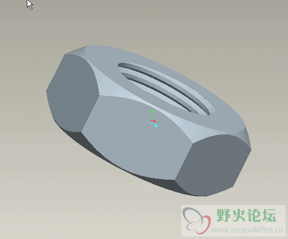

[求助] 求螺母中内螺纹的画法?

和外螺纹一样
发表于 2010-12-27 00:30 | 显示全部楼层
这个不难,用螺旋扫描--切口

完整的螺母画法
仔细看看哦
luomu.prt.rar

画螺纹还有一个方法!
那就是组装时先导入一个螺丝或者是螺母!
选择缺省模式组装
再导入一个没画螺纹的零件!
两个零件进行组装!再用元件操作__切除来进行螺纹的建立
