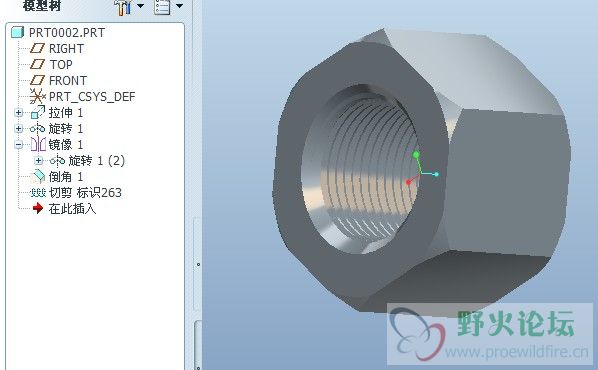

螺纹的做法,你搜一下,一把一把的。我做了一个简单的,你看看!!
[ 本帖最后由 hnzkhyyl 于 2010-12-22 16:19 编辑 ]
2.prt.rar
121.55 KB, 下载次数: 975

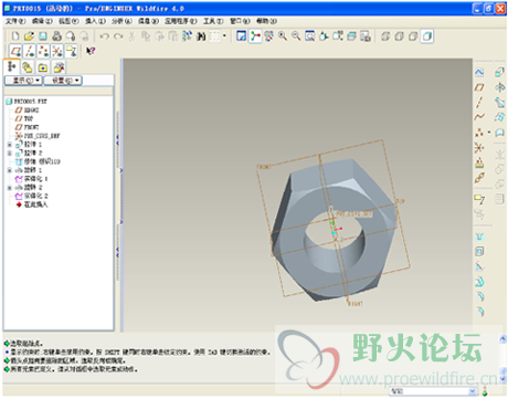

帮忙看看怎么会这样,谢谢!
按照外螺纹的画法,怎么搞出来这个样子呢?请高手帮助,谢谢!!!
