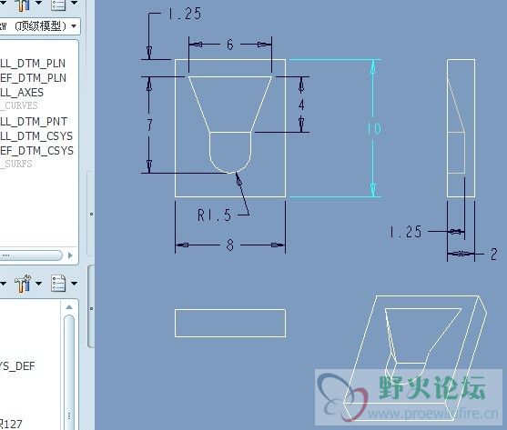

[求助] 凹槽的画法
507
583

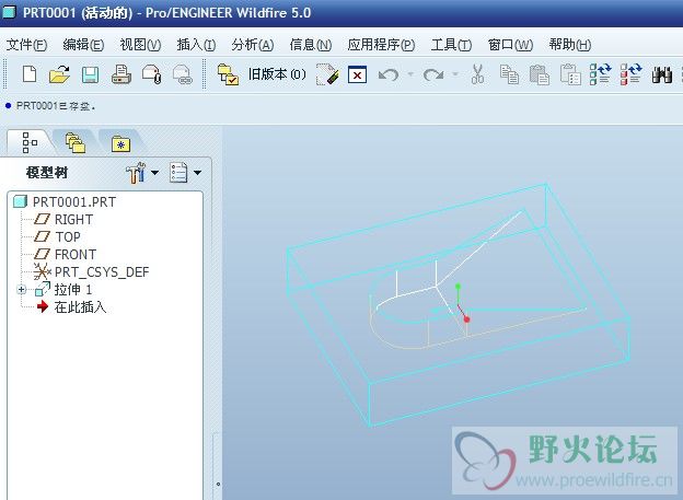

发表于 2010-12-22 14:31 | 显示全部楼层
又尝试做了一次,这次的步骤明显比上次要少上次用的是曲面实体化做的
这次用的是混合-切口做的。2步骤看图
prt0001.prt.rar
66.45 KB, 下载次数: 133

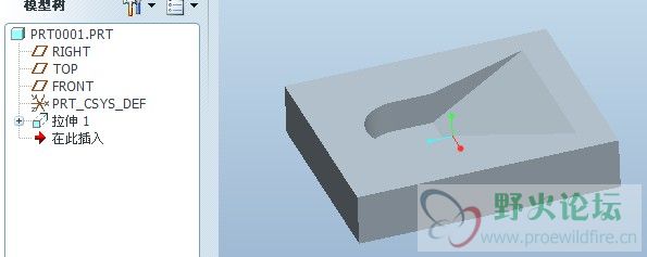

发表于 2010-12-22 15:34 | 显示全部楼层
想了一下,站在本论坛的一位大侠sgjunfeng的肩膀上做出来的。请看模型树
请看大虾sgjunfeng的文章
http://www.proewildfire.cn/thread-17293-1-1.html

发表于 2010-12-22 15:48 | 显示全部楼层
第三次是根据第二次的基础上做出来的。我说我刷新怎么刷不成功,弄得好慢,原来兄弟你在啊

507
583
发表于 2010-12-22 16:35 | 显示全部楼层
楼上的兄弟,我看到了你发的短信息了。在做第二个面时,那两个顶点都要用混合顶点一次。

发表于 2010-12-23 08:50 | 显示全部楼层
回复 17# hnzkhyyl 的帖子
又配合别人的帖子,最终把你的第二次第三次的方法都弄出来了,谢谢!

发表于 2010-12-23 12:28 | 显示全部楼层
确实有难度,一步做出只能用混合,别无它法
