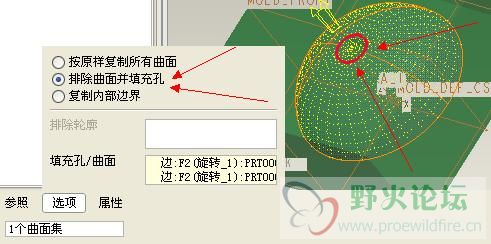

[求助] 鼠标的模型做模具分型面时,开孔老是不封闭.哪位大虾指点一下

你可以用新建曲面--复制---,选中大曲面之后,有个封闭内部边界之类的选项,你可以找找该选项,然后选择要封闭的孔的边界,就可以将其封闭住。我用的是4.0,4.0分模面工具整合到模具的曲面了,不像以前版本可以新建个分型面,然后选择复制,不知道你用 的哪个版本。
