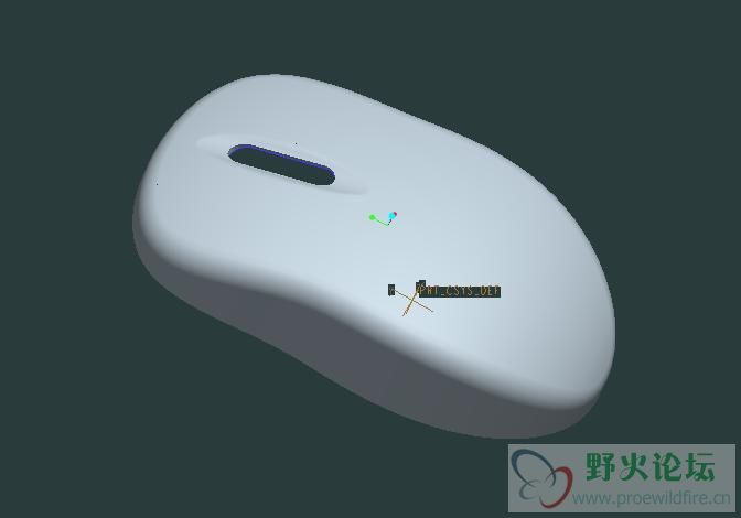

谁能帮我做个分型面?
我做了一个鼠标的模型,但是做模具分型面时,开孔老是不封闭.哪位大虾指点一下~~
不甚感激!!!

就是在孔处的侧面影响线 总是不封闭!在进行环路选择的时候 就会出问题!请高手指点以下!谢谢!
这个是图片
这个是图片

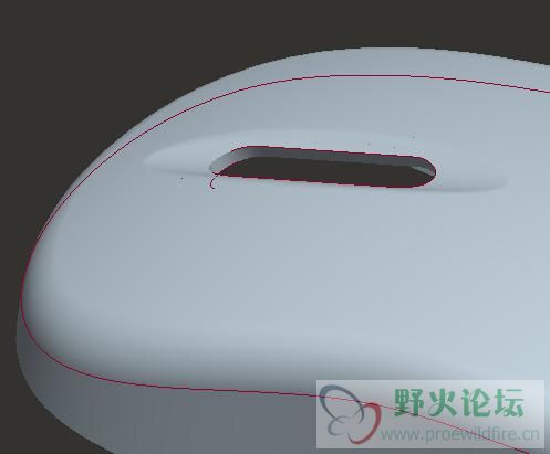

 楼主| 发表于 2008-5-21 15:36 | 显示全部楼层
再发 一个  出现问题地方的图  希望高手看了 能指教~~!谢谢!!
在孔处环路不能合并
在孔处环路不能合并

发表于 2008-5-22 17:24 | 显示全部楼层
拔模问题。
加厚特征后再拉伸剪切和拔模

发表于 2008-5-23 14:59 | 显示全部楼层
手动做个曲面补补看。
103
发表于 2008-5-23 20:38 | 显示全部楼层
简单拉,在后模面用曲线拔模后,就可以拉,或者直接后模分模,不管那条线也可以.
103
发表于 2008-5-23 20:39 | 显示全部楼层
简单拉,在后模面用曲线拔模后,就可以拉,或者直接用后模面分模,不管那条线也可以.
