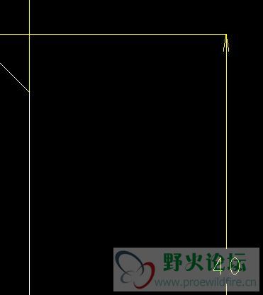

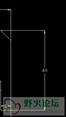

1  如下图,  标注竖直尺寸的时候文字怎么是水平的   而不是跟尺寸同一个方向的   也就是说(40)这个数值应该逆时针转90度     请问这个怎么设置呢

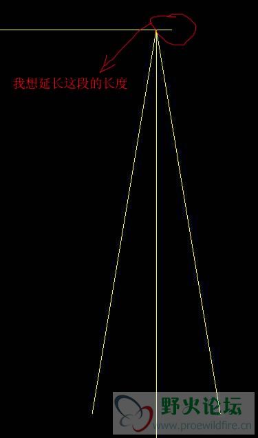

2  还有一个问题   注意到40这个尺寸两端的尺寸界线没有   怎么把尺寸界线延长  以至超过尺寸线呢
菜鸟先谢谢大家的帮忙啊 ~~~~~

换上你那个绘图选项就好了   但是40这个数值的方向还是没有改变  现在正研究到底是什么处了问题呢

怎么把尺寸改为与尺寸线平行
http://www.proewildfire.cn/thread-1648-1-1.html
尺寸界限也有个设置,我要出去下了,等别的朋友帮你找吧,其实你自己看看绘图选项就能找到,每一个选项都有中文说明
[ 本帖最后由 野火 于 2008-5-18 10:41 编辑 ]
47499
发表于 2008-5-18 12:32 | 显示全部楼层
第2个问题,在绘图选项中设置 witness_line_delta 设置这个值,比如
witness_line_delta 0.5
0.5 这个你可以想要多长就设置多大

原帖由 yema1004 于 2008-5-18 10:23 发表
修改:
text_orientation  parallel
该做什么,应该怎么做,你应该想清楚!
