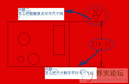

如图,不知道怎么把垂直的尺寸改为与尺寸线平行?谢谢了

尺寸线平行工程图配置文件改为text_orientation  parallel

 楼主| 发表于 2008-2-1 10:33 | 显示全部楼层
谢谢指点

在配置文件里改动的话,是全部尺寸都改成平行了吧!如果说有的尺寸我还是想保留
垂直的状态,那样改怎么做
