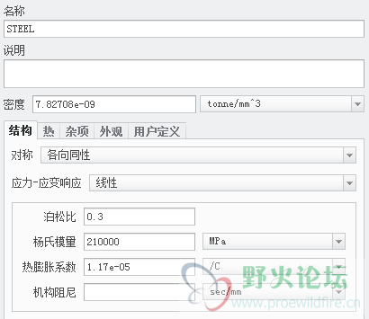

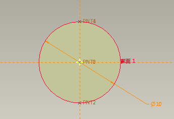

已知条件:
10mm直径的实心钢管,受30000N.mm的扭矩,计算剪切应力。
1. 公式计算:
2.ProE计算

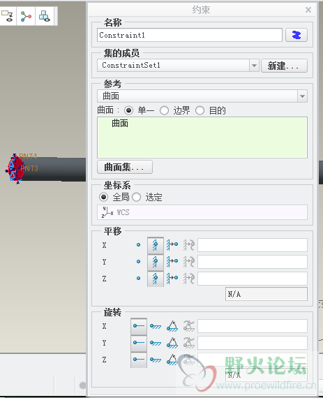

 楼主| 发表于 2017-5-10 15:26 | 显示全部楼层
请问用实体有什么不妥吗?按理说如果网格足够,实体的结构应该更准确才对。

发表于 2017-5-10 15:28 | 显示全部楼层
远离载荷施加处再去测量,看看是否与你手算的一致

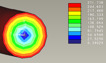

 楼主| 发表于 2017-5-10 15:59 | 显示全部楼层
远离载荷,远离约束,在圆管的外轮廓测得的最大剪应力差不多是270Mpa,与手工计算的结果152.8Mpa有较大出入。

发表于 2017-5-11 12:34 | 显示全部楼层
看最大剪应力:152.8mpa

 楼主| 发表于 2017-5-11 13:56 | 显示全部楼层
jiangxue 发表于 2017-5-11 12:34
看最大剪应力:152.8mpa
多谢不厌其烦答疑,也趁机重新温习了下材料力学,原来那个Von Mises应力是按照第四强度理论算出来的,即:
(((a1-a2)^2+(a2-a3)^2+(a3-a1)^2)/2)^0.5 ,本例中带入最大最小及中间剪切应力值就是√3τ,这样也就解释了为什么Von Mises应力总是理论计算值√3倍的疑惑。再次感谢。
