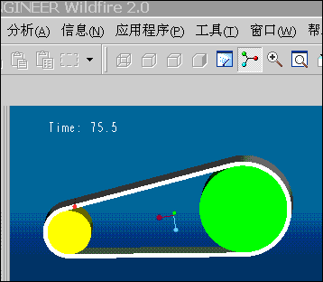

[原创] 皮带轮模拟运动仿真教程~~(继续图文)

我想问下这个线速度要怎么设置啊 我设的200 我在运行的时候怎么好慢好慢? (我才弄了5节链条,机子是双核3600+  1G内存 )

2.0中没有槽连接应如何实现啊!

 楼主| 发表于 2008-6-14 08:04 | 显示全部楼层
2.0在特殊连接里好像有槽连接的,好像在凸轮下面

发表于 2008-6-14 08:14 | 显示全部楼层
原帖由 dwdqbt 于 2008-6-14 08:04 发表
找到拉,谢谢,但用法好像有点不太一样啊??
好好试了一下,终于成功
