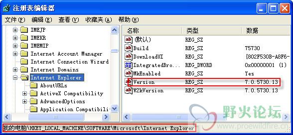

[求助] 打开野火3.0M120时总有错误提示:错误—浏览器不可用

发表于 2008-5-18 10:15 | 显示全部楼层
如图修改,如果找不到下载本贴注册表文件双击导入即可
