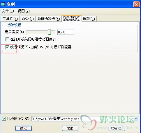

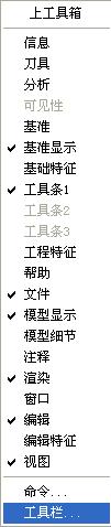

发表于 2008-5-17 10:46 | 显示全部楼层
右击工具栏
点那工具栏,找到浏览器,把那勾去掉试试
