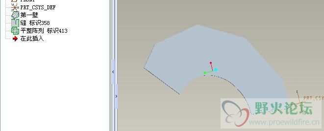

发表于 2008-7-10 08:45 | 显示全部楼层
大家看看行不行
58
发表于 2008-7-14 13:43 | 显示全部楼层
原帖由 hxyjd 于 2008-7-10 08:45 发表
大家看看行不行
12820
12821
厉害厉害,能不能把ptc文件共享下

发表于 2008-7-16 00:34 | 显示全部楼层
天圆地方展开之解决方法
http://www.proewildfire.cn/thread-8689-1-1.html
