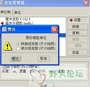

[求助] 钻螺纹孔问题,选择M8x1看到的怎么是Φ0.28

在单位设置里面,
第一个选项的意思是不是:把尺寸转换为现有单位的尺寸(连同数值一起计算转换)
第二个只是转换单位,而不改变数值。。。
是不是这个意思?

换成线框表示就可以看到螺纹的紫色的表示线了~~
要看到螺纹的话,要自己用螺旋扫描切~!

单位设置问题
