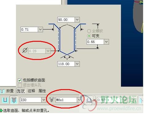

螺牙规格选择M8x1,
但是在形状那里看到的怎么是Φ0.28 (如图示)
而且实际钻出来的螺牙孔也是这么点,
这是怎么回事??
[ 本帖最后由 野火 于 2008-5-15 22:12 编辑 ]

不要选ISO··选其他的··孔就可以按自己的要求生成

那是英寸吧,你单位改了么
 楼主| 发表于 2008-5-15 21:34 | 显示全部楼层
回LS的两位,选其他的也一样..
PS:怎么改单位??

在编辑里,设置,有单位,估计你的是默认的吧
默认的是英寸

对啊,是默认的。。。
那我原来画的那些都是英寸的了??
我现在改成毫米了。。
怎么钻出来的孔没有螺纹??
另外:我如果想把原来画的图只改单位而不改变数值的话,应该怎样设置?

标准孔做出来的螺纹是修饰螺纹。
按5楼说的转换单位,按提示,相信你能看懂。

为了使电脑运行更快,螺纹修饰在实体里是看不出来的
但它实际是存在的,在工程图里就有
如果你想在实体里看到,就用螺旋扫描吧
