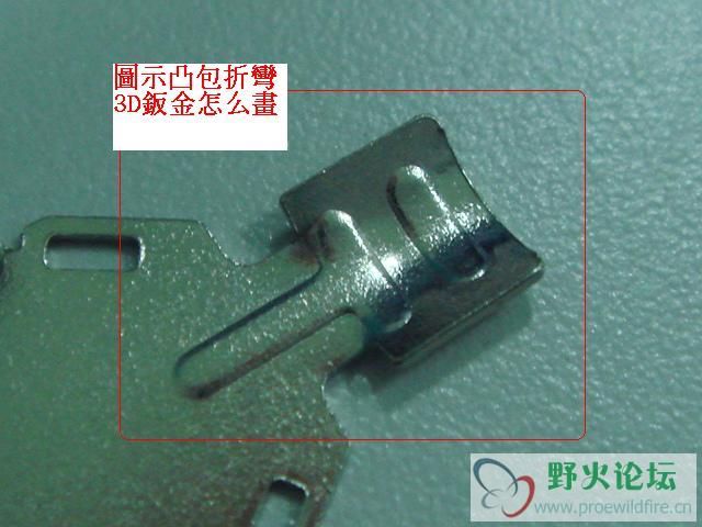

[求助] 请教钣金件折弯边上的筋如何生成
 楼主| 发表于 2008-5-20 10:26 | 显示全部楼层
希望有人能做出与现实一致的筋

发表于 2008-5-20 12:00 | 显示全部楼层
原帖由 massjet520 于 2008-5-20 10:15 发表
其实4楼所说的筋的有些产品上不能用。因为你做了一个这样的筋。后面那个圆角肯定受到影响,保证不了外观要求了。
想想看也知道,你贴的那个图,在美观点不敢荀同。
兄弟,请看1楼的帖,楼主只问怎样在proe的板金中做出这个特征。
我只是说明proe可以做这个样子,并没有说所有地方都用这个样形状来做加强,另个我放大了图片,不要被视觉大小影响。
实际加工中,视料厚,材料及加强肋的形状选择加工方法,一般有:做成形后再做加强块,加强块和成形一块同道次加工,加强块在成形前加工(比如一长条)。
像这个的3角点,一般不会太大,它的比例见1楼,加工时会连同成形在同一道次加工出来,不用担心存在对后面R的影响

发表于 2009-6-24 14:49 | 显示全部楼层
筋都是焊上去或者铆接的吧?哪有在折弯处打凹做拉伸的,我想一般的厂商是做不出这样的东西的……proe画的话做个实体就行了,我比较讨厌钣金模式,一般都是实体做好了再转钣金模式进行修正

发表于 2009-6-25 11:31 | 显示全部楼层
这种加强筋是有的,实际生产中是有的,做法是折弯完成了,再去冲压车间冲出,这种筋是起加强作用的。

发表于 2009-6-26 15:04 | 显示全部楼层
回复 钣金画法
楼上的做法是对的
这种效果当然是在破衣的钣金模块来实现了
它有两种压型 1. 模具  只能在平面上做  能做凸的也能做凹的
       2. 冲孔  能在平面上和曲面上来做 只能做凹的
支持qiuyu_2005 的画法

发表于 2009-7-4 01:24 | 显示全部楼层
原帖由 qiuyu_2005 于 2008-5-16 10:05 发表
给2# , 3# 楼 参考:
其实在破衣的板金里也是可以做那个3角凸加强筋的
大家参阅一下,看1#楼的图片,应该是附图的吧
不错,学习下,请教下,附档图片红色标识处钣金怎么做?
发表于 2009-7-14 22:00 | 显示全部楼层
那个加强筋好像是先FORM冲制,然后再进行折弯(需要拼刀避位折弯)
个人见解
