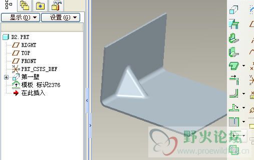

请教野火版主,你在http://www.proewildfire.cn/thread-21-1-1.html页中的下图红圈处所示结构(筋),是怎样建模的?我们的钣金结构中常用此结构,但我们在钣金建模中无法构建此结构,请告知详细建模方法、步骤。谢谢!

发表于 2008-5-15 17:22 | 显示全部楼层
如果是在钣金那是无法做出筋来的,钣金是通过把一物品通过折弯变形而另一个物品。
你上面的所指的筋,应该是加强筋吧。要做只能在零件建模里面做。
我想如果是一个产品,那个筋也是后面加上去的吧。
不知道这样说合理不,大家指出、

发表于 2008-5-16 10:05 | 显示全部楼层
给2# , 3# 楼 参考:
其实在破衣的板金里也是可以做那个3角凸加强筋的
大家参阅一下,看1#楼的图片,应该是附图的吧
 楼主| 发表于 2008-5-16 20:38 | 显示全部楼层
回复 4# 的帖子
希望qiuyu_2005能告诉制作此筋的步骤,最好能做一个屏幕录像。另外请问用你这种方法能否将零件自动展开?
    谢谢!
发表于 2008-5-16 21:10 | 显示全部楼层
qiuyu_2005做的很好,这个特征我们可以理解为一个筋,但在 proe 这个特征不叫筋,这样冲压当然是可以的

发表于 2008-5-20 10:15 | 显示全部楼层
回复 4# 的帖子
其实4楼所说的筋的有些产品上不能用。因为你做了一个这样的筋。后面那个圆角肯定受到影响,保证不了外观要求了。
想想看也知道,你贴的那个图,在美观点不敢荀同。
