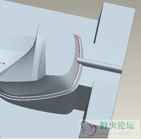

 楼主| 发表于 2010-12-9 11:34 | 显示全部楼层
原帖由 陈德意 于 2010-12-9 10:00 发表
你这个因为期的模仁曲面连接做得不是很好,所以在加厚时无法减掉,需要先将原档的面修好后再进行复制加厚就可以减掉了。
1,非常感谢 大虾你的参与````
2,这个加厚  我也使用过了````不知道你发现没有```图中红色的地方,斜下去了,跟外面的不是一个平面了```多胶了``可能实际电脑锣加工也不会加工出那个凹槽来,但是不是我要的最好效果```我要的是跟外边的面是同一个延伸方向的, 所以我很气愤PROE的"延伸"功能,不够完美,不够人性化.老是偏不出我想要的方向.......
你在"偏移"的时候使用的是"垂直于曲面"  你试一下"自动拟合" 效果会好一点,

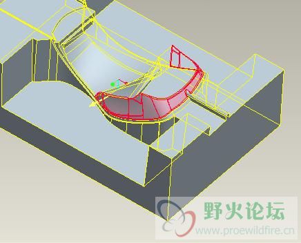

 楼主| 发表于 2010-12-9 15:00 | 显示全部楼层
原帖由 HEJETJET 于 2010-12-9 14:33 发表
好事
搞是搞定了  马马忽忽```` 曲面"实体化"切割实体的原则是"曲面一定要宽过(或等与)实体````
我本来想切0.5MM的,但是在"偏移"的过程中段落大小不一,有的地方0.6有的地方0.5有的地方0.4`````所以我就取中间值偏移了0.4M
我再向外面"偏移"了0.2.....本来我以为只要复制,外面的面合并就可以切了的,妈的```老是切不了```所以"偏移"这个0.2是保证,做出来的曲面 超过实体最外表面```` 但是偏移的时候 方向没得选择  图2中红色部分  就是错误的地方,不是我想要的效果``深下去了几个丝```` 虽然不影响加工```但是我还是希望高手 能帮我彻底解决  关于"偏移"功能  和"实体化"切除功能"的难题````
下面是我做的PRT文件  有兴趣的朋友可以那去参考``````

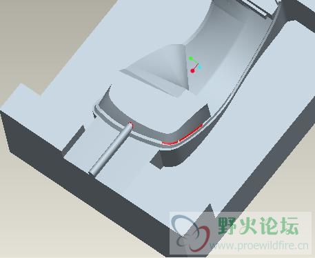

发表于 2010-12-9 17:59 | 显示全部楼层
原帖由 巨蟹 于 2010-12-9 11:34 发表
1,非常感谢 大虾你的参与````
2,这个加厚  我也使用过了````不知道你发现没有```图中红色的地方,斜下去了,跟外面的不是一个平面了```多胶了``可能实际电脑锣加工也不会加工出那个凹槽来,但是不是我要的最好 ...
现在不会了,已经修好,因为之前你没有不能斜下去,现在应该是你要的效果的。

 楼主| 发表于 2010-12-9 19:10 | 显示全部楼层
原帖由 陈德意 于 2010-12-9 17:59 发表
我靠 大虾 你真是太有才了`````你是怎么做到的?
我做得跟外面的面接不顺  不是吐起来  就是斜下去````哎  可惜 看不到你的步骤````` 很想向你学习的````
对这就是我想要的效果`````
