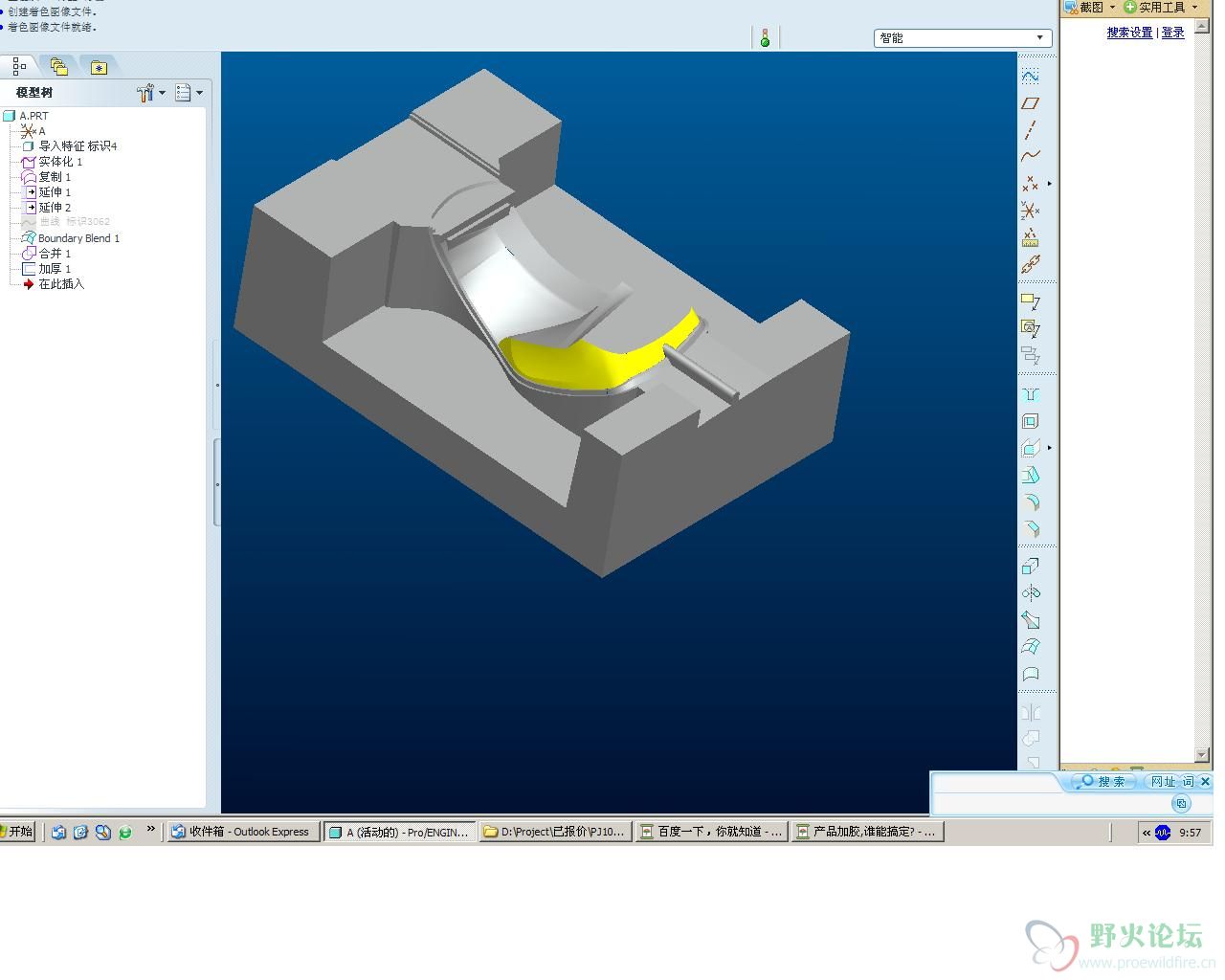

   小弟这有个产品需要加胶,我现在需要在模具图中把蓝色的区域向内偏移0.4MM````
我用了很多方法都搞不定,那个蓝色的曲面是我自己做的,本来想"实体化"切除的,但是老是切不掉```
希望大虾们教教我, 使用最简便的方法,把那个面切掉0.4MM`````注意要保持原来的伸展方向````
下面是PRT文件 我用的是PROE4.0  COOO版的,希望大家帮我看看```

 楼主| 发表于 2010-12-7 15:34 | 显示全部楼层
回复 楼主 巨蟹 的帖子
文件有点大 不好意思 要分成3份   大家一起下载  然后放在一个文件夹解压!````
期待高手```指点!!!!!!!!

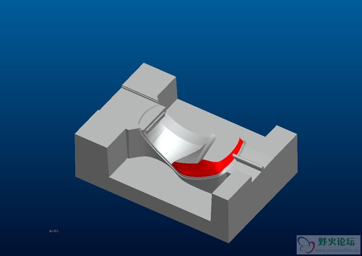

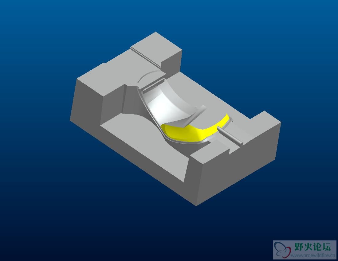

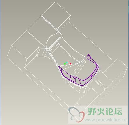

发表于 2010-12-9 09:57 | 显示全部楼层
搞定了。
因为我用的是5.0,所以转成STP格式给你。
图片内有步骤。
a.part1.rar
190 KB, 下载次数: 4
a.part2.rar
141.87 KB, 下载次数: 4
176
246
发表于 2010-12-9 10:00 | 显示全部楼层
你这个因为期的模仁曲面连接做得不是很好,所以在加厚时无法减掉,需要先将原档的面修好后再进行复制加厚就可以减掉了。
