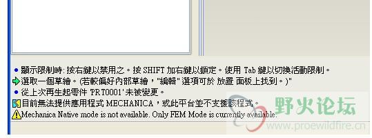

 為什麼我安裝完了以後,可以執行,但卻在mechanica模式中無法用native模式,只能用fem模式,請大大幫我解答一下阿!!!
非常的感謝!!!

Pro/Mechanica Wildfire 3.0 M100 安装步骤图解教程
http://www.proewildfire.cn/thread-236-1-1.html
正好这里有安装你教程,看看你的安装过程,尤其许可证和补丁是否做的没问题

謝謝大家的回答,我找出問題所在了!!!
因為我在路徑中設置錯了,所以mechanica找不到…
改了之後就行了,謝謝囉
