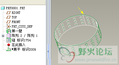

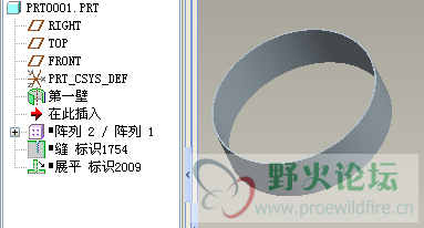

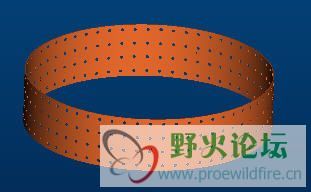

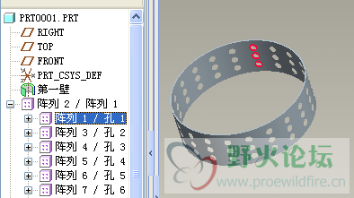

看了版主的作法,个人认为下面的方法对本题较合用,说得不对,大家指点,方法见下:
全是钣金块中
1,旋转一圈(或拉伸也以)
2,做一孔
3,以上步的孔做往上的3个孔阵列(数量按需要定),也可先做圆周方向
4,对上步阵列做圆周阵列(数量按需要定)
5,加缝
6,展平
  此解法好处是,不用计算周长。其它自行体验了
