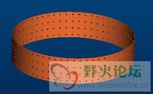

请问这样的一个圆形的钣金要怎么做?

发表于 2008-3-17 15:17 | 显示全部楼层
没明白你的要求?是指加工还是画图?

 楼主| 发表于 2008-3-17 15:21 | 显示全部楼层
是画图.我还不会用钣金,所以向高手请教了.
发表于 2008-3-17 18:21 | 显示全部楼层
用实体画转钣金不行么.

 楼主| 发表于 2008-3-17 18:26 | 显示全部楼层
请问如何把它展平?我就是不会怎么展平啊

 楼主| 发表于 2008-3-17 18:29 | 显示全部楼层
还是不对,应该是先平的,再把它折成圆形,这要怎么做呢?
发表于 2008-3-17 18:45 | 显示全部楼层
用钣金的折弯  滚动折弯 我随便折了下 数值有点不对 方向也不对..
按照我这样可以做出来...呵呵``给你参考,,,,,不好不要介意...

发表于 2008-3-17 20:06 | 显示全部楼层
钣金件中的拉伸或旋转都可以,上面的孔用阵列就行了

发表于 2008-3-17 20:07 | 显示全部楼层
给你做了一个
我这里网速慢暂时没发视频,你要是看不懂的话给我发个信息,我把视频发上去~~

发表于 2008-3-17 20:18 | 显示全部楼层
楼上做的非常好,包括阵裂、折弯和展平、颜色和楼顶设置的一样了。
7楼的可能是4.0做的,我的3.0没打开,感谢两位
