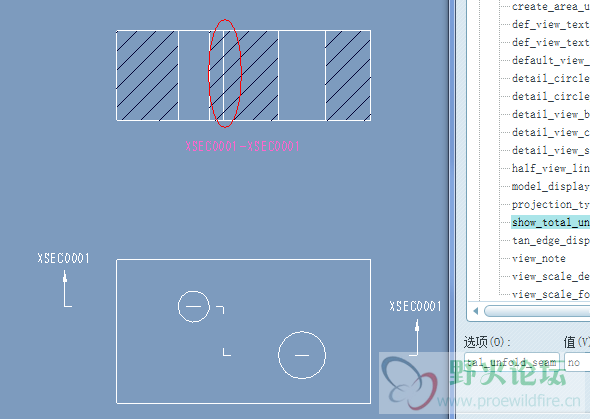

野火5.0 M060 设置了show_total_unfold_seam no,结果出来还是这样:
还要设置其他东西么? 那条切割线 还是去不掉 救命!
86
113
 楼主| 发表于 2010-11-25 12:11 | 显示全部楼层
重启 新建文件都试过了 还是没用啊 大家没出现这样的问题么?

 楼主| 发表于 2010-11-26 08:26 | 显示全部楼层
也就是目前做不到那条线不显示么?我们看有的图是没有那条线的 不知道怎么做的?

 楼主| 发表于 2010-11-26 11:20 | 显示全部楼层
也没效果啊 不知道怎么解决了 55555

 楼主| 发表于 2010-11-27 11:13 | 显示全部楼层
是阶梯剖啊 接缝那条线 我也不知道怎么回事了

 楼主| 发表于 2010-11-30 12:26 | 显示全部楼层
帮我看看怎么回事啊!那条线一直存在。选项怎么会无效

发表于 2010-11-30 20:39 | 显示全部楼层
没办法的,这个选项不是控制你这种情况的
