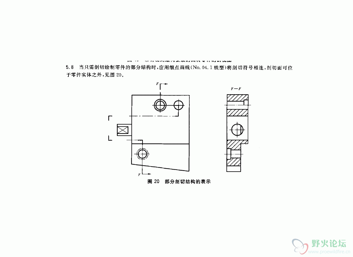

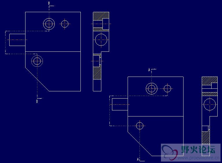

如图所示
按照国标4458.6应该是如下图那样的。用边显示,选不上此线。用show_total_unfold_seam也不好使

show_total_unfold_seam no
置顶帖子不是有么
不行 我试过

插入断点吧,不过也不符合国标

插入断点也不行,选不上那条线。
我用智能过滤器一个个试了,都选不上那条线。不知道那条线是属于什么?

引自 一叶扁舟
转换为图元不可取(选视图——编辑——转换为绘图图元)
目前做不到,只能这样

视图的表达也不必那么死板,表达清楚就好了。
软件做不到的,就要想办法去变通,去想想其他的思路。
那样一个零件不用剖切也足够表达清楚了。
