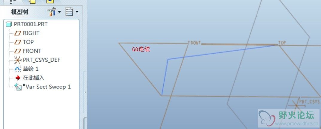

1: 三楼、四楼好似乎弄混淆了,看楼主说的是可变剖面扫描,vss了,不是扫描混合。
要不就是把轨迹和截面弄混了。
2:可变剖面扫描(vss),有且只有一个截面,有且只有一根轨迹,辅助轨迹大于等于0根。而扫描有且只有一根轨迹和截面。
3:如果vss的轨迹线是多段构成的,那么这些线之间必须是G1连续(相切)(对于辅助轨迹无此要求),要不就把下面的条件改成垂直于投影。(详见附图)。扫描就无此要求(大于等于G0即可),这点算是vss和扫描的一个区别。当把VSS里面的“可变截面”改成“恒定截面”后,vss就和一般的扫描一样了,也就是说轨迹是G0连续的也可以(没有辅助轨迹的情况下才适用)。
4:关于扫描和vss的区别还有一个地方大家常忽略。对于通过方程和输入数据产生的曲线,扫描的时候是不认的,也就是说不能用扫描,但是vss却可以。
综上:vss完全可以替代扫描,实际上在新出的那个测试版的CREO1.0中,好像已经没有以前的那个扫描命令的,那里的“扫描”就是以前的vss。
