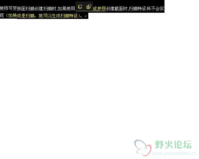

发表于 2011-5-1 21:27 | 显示全部楼层
可变剖面扫描
请看以下图片内容
