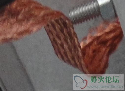

请教一下,有没有在Proe里面画过金属编织线缆的啊?给指导一下应该怎么画啊?

发表于 2010-11-22 15:16 | 显示全部楼层
图片很模糊啊

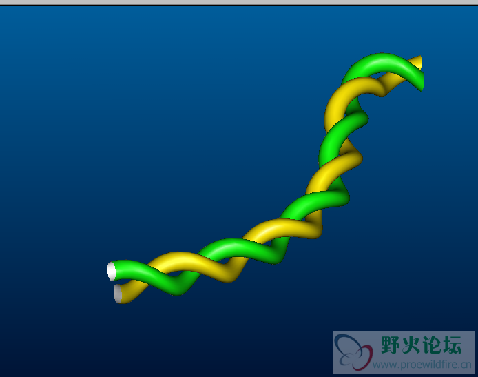

发表于 2010-11-22 15:35 | 显示全部楼层
是这样做么
如图

发表于 2010-11-22 21:41 | 显示全部楼层
原帖由 921035695 于 2010-11-22 15:35 发表
如图
我觉得这个做法也可以的了

发表于 2010-11-24 12:22 | 显示全部楼层
可变界面扫描或者扫描混合,配合公式:evalgraph()来完成
