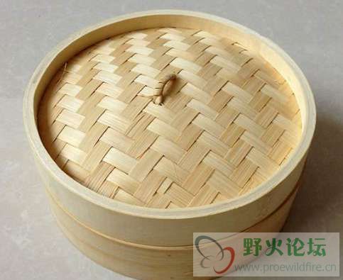

想请教下这种蒸笼编织面的建模思路。。谢谢!!!!

你去百度一下,CROE编织蓝,错位阵列,你这个应该加个旋转就能解决。

已经有这种案例了,搜搜看

去搜索,全参数菜篮子,哪个网站我就不贴了,要被屏蔽

这样?

对的,可以传个附件参考下吗?谢谢

找不到文件了 反正是那种普遍在用的展平曲面再折回来
