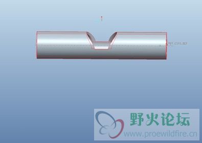

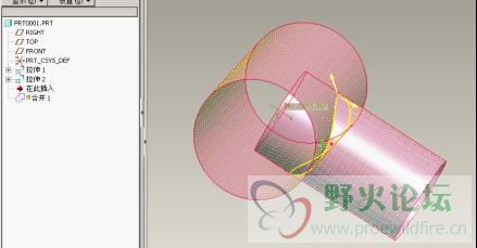

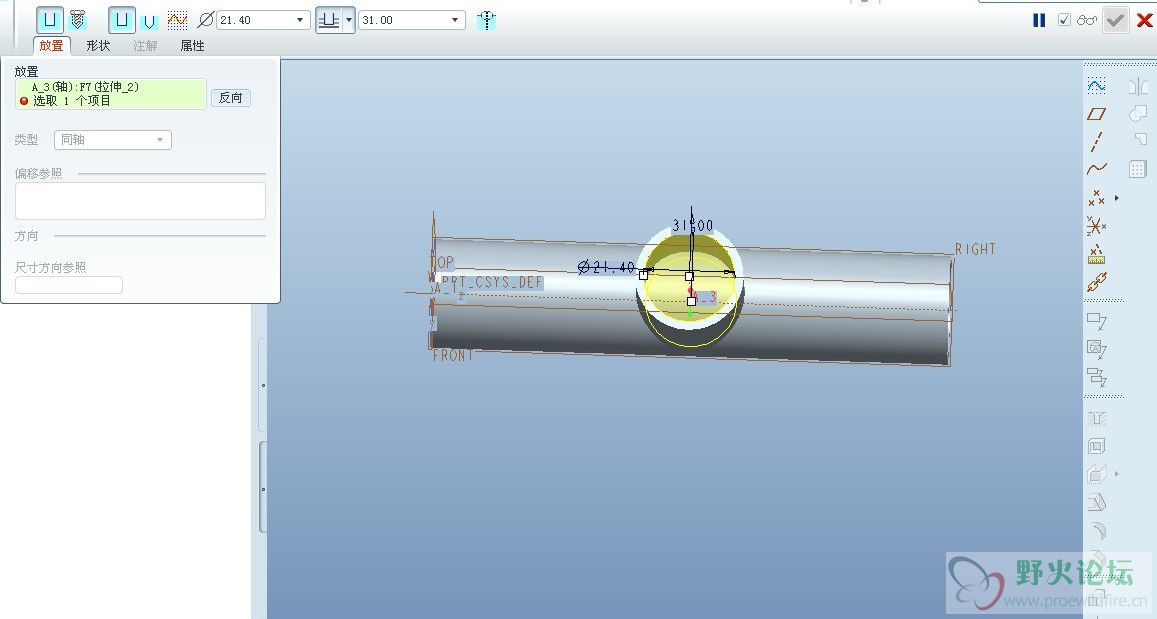

由于在proe中,拉伸不能同时实现拉伸和切割的效果,像我觉得画三通其实就是两个直通相贯穿,但是直接拉伸两个直段的话那相交的部分不能自动切掉。这样还得后处理,挖孔啊什么的---有没有更高效的方法!不才--请教各位---还有我如下图做三通简单拉伸两个直段后,又要切掉那个相交曲面,可沿轴向方向打孔却无法进行 是怎么回事?

发表于 2010-11-18 14:23 | 显示全部楼层
三通不是这个画法,做面的!

发表于 2010-11-19 09:50 | 显示全部楼层
用曲面和实体做都是一样的  实体到最后先倒圆角再抽壳,一样

发表于 2017-1-10 15:39 | 显示全部楼层
楼主,你好,我是小白,不过我觉得画三通不需要那么麻烦。
拉伸两个实体(或者管道),相交,然后把多余端和壁修剪掉就好了。
