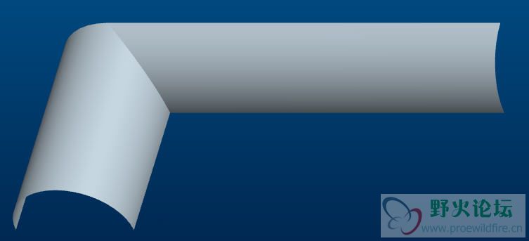

Proe曲面建三通教程
说明:学会了此特征,以后相切补面类的操作,将会非常简单。
      关键的特征写出说明,其他的请大家看图片意会了……

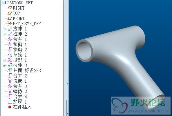

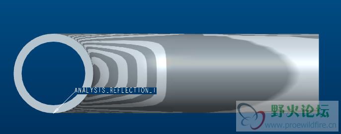

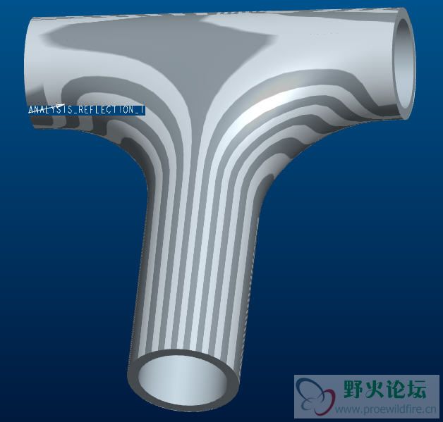

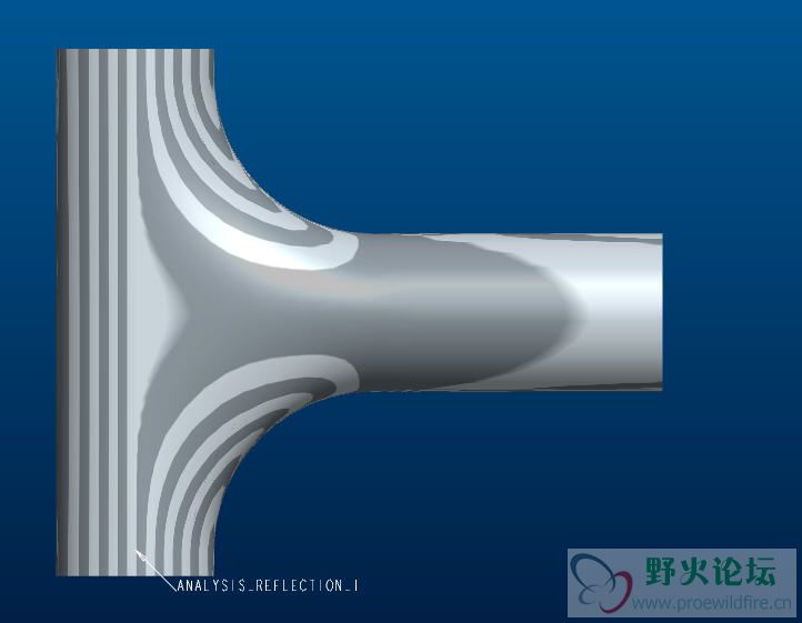

  再写教程之前先做一下反射分析,让大家看看过度效果。
建模过程

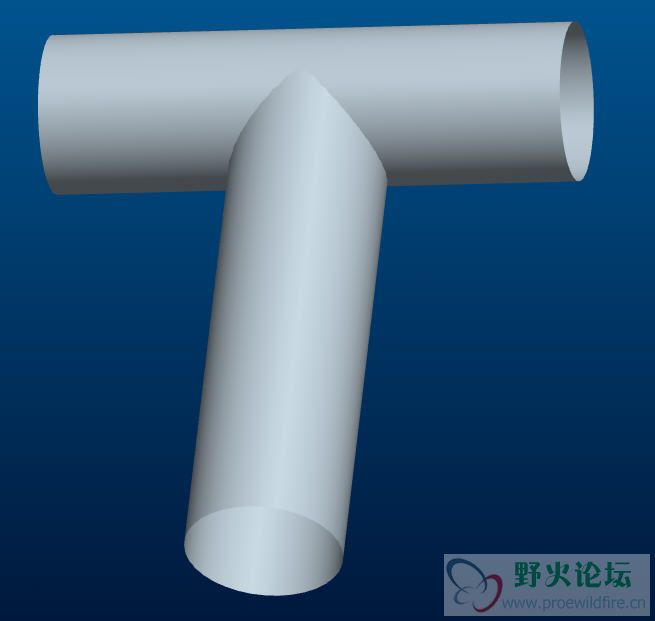

1.

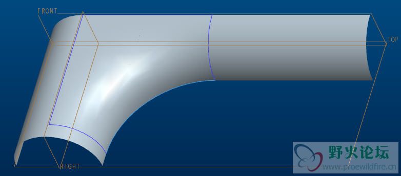

2.
修剪出第一份图的四分之一,等会做镜像就可以了。

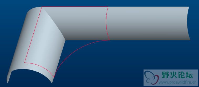

3.作出以下草绘线,两端相切。
4.
用投影命令作出以下线条,草绘线上一步已经做好了。

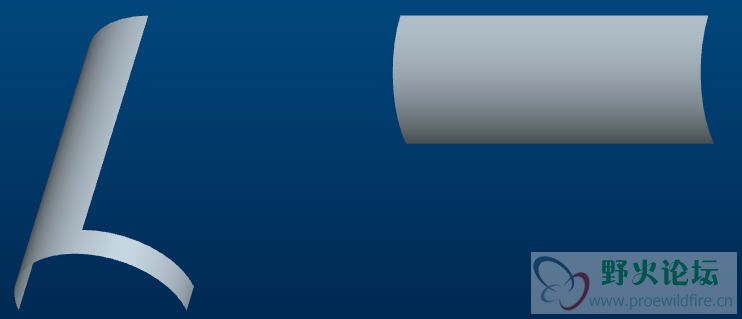

5.用做出来的线条 拉伸,剪出以下效果。
6.

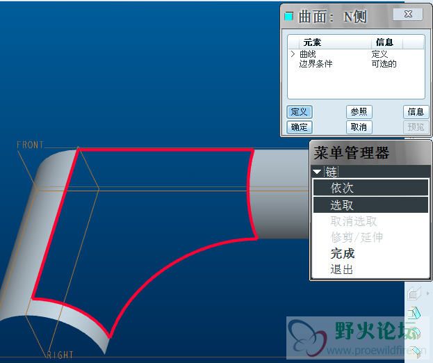

下面是最关键的部分了。  插入 → 高级 → 圆锥曲面和N侧曲面
之后弹出如下菜单。
7.选择N侧曲面后 按 ctrl键依次选取以下线条后,完成。
8.特征结束后的效果如图所示,怎么样?很光滑吧……
9 后面的特征比较简单,我这里不细说了……
