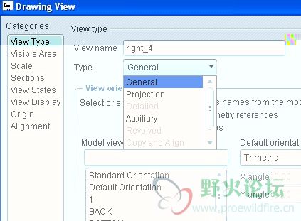

proe画的工程图能不能使其中一个视图旋转90°的?

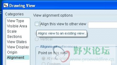

发表于 2010-11-17 23:43 | 显示全部楼层
第一步:取消与视图相关
第二步:类型改成"一般"
见下图

发表于 2010-11-18 11:18 | 显示全部楼层
双击..属性里面有旋转!

 楼主| 发表于 2010-11-20 21:05 | 显示全部楼层
懂了,谢谢各位高手指点
